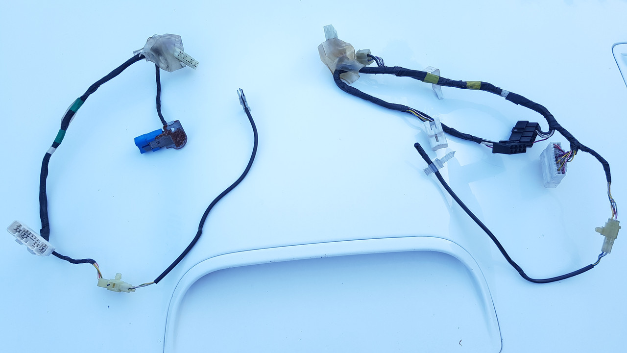

Tak wystartowałem na kompresorze z VI gen :) niestety jeszcze coś świruje u mnie, bo klima chwilę chłodzi po czym przestaje :( zastanawiam się czy nie jest to spowodowane wiązką za schowkiem, która jest nie dość, że z anglika to jeszcze z wersji z klimatronikiem i na podwójnym czujniku, a nie pojedyńczych (które na szczęście też mam) tak jak w zwykłej klimie. Będę jeszcze to weryfikował napewno, bo trochę denerwujące jest ciągłe wyłączanie i włączanie nawiewu, bo to załącza klimę na nowo. Raz nawet kontrolka załączonej klimy dziwnie mrugała :( możliwe żeby jeden czujnik wysyłał jej informację o temp, która przez sterownik ją wyłącza a drugi nie ma czym ją już pobudzić?
Natomiast co do poziomowania reflektorów przeszczep był łatwiejszy niż się obawiałem. Samo wyodrębnienie wiązki zajmuje nie mało czasu ale warto, bo mi tego brakowało często jak coś cięższego się do bagażnika wrzuciło. Ogółem bawimy się z 6-cioma przewodami sterującymi, 1 zasilającym i 2 masami. Sterowanie przeciągamy spod maski pod lewą nogę kierowcy i wpinamy w wolne miejsca w kostce (te wszystkie różowe.
Zasilanie też najwygodniej poprowadzić spod kostki obok, jak potrzeba pstryknę foto kostki. Można znależć gdzieś pod maska ale nie chciałem rozprówać oryginalnej wiązki, a tak jest najwygodniej chyba. Natomiast masy z silniczków przykręciłem wprost do budy :)

Po długiej walce z klimatyzacją wkońcu udało mi się ją odpalić tak jak należy. Zdobyłem odpowiednią wiązkę i co się okazało była jeszcze jedna kostka do wpięcia, a znalazła się przyklejona do wiązki tuż przy samym tunelu. Wymagała małej korekty z mojej strony, ponieważ jeden ząbek w mojej wiązce był zaślepiony ale wystarczyło go spiłować. Tak czy inaczej wszystko działa jak należy i upalne dni już mi nie straszne :-D

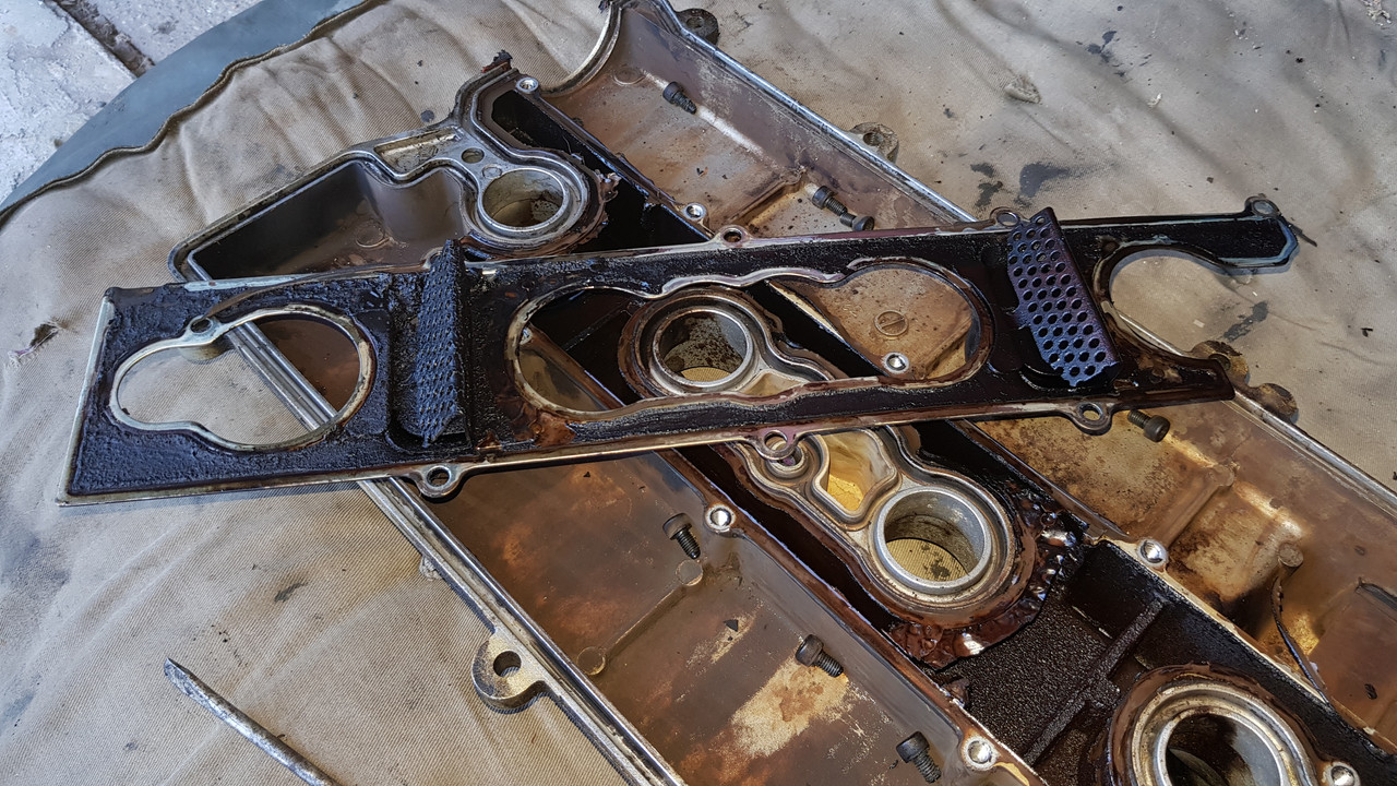

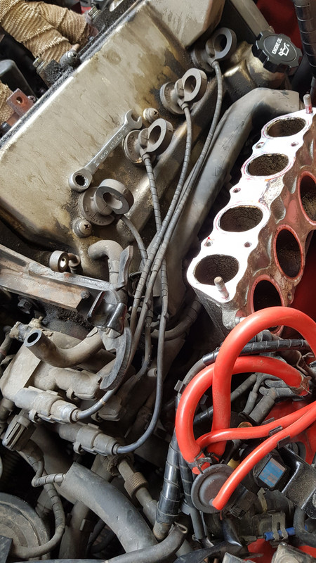

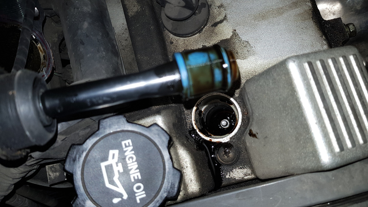

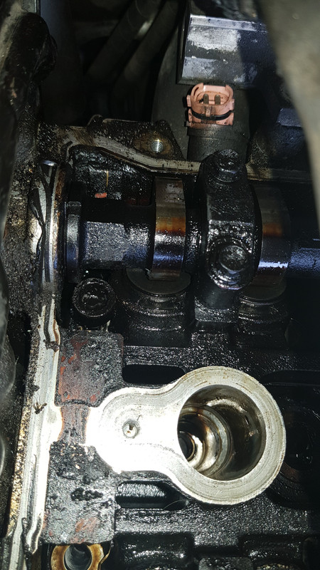

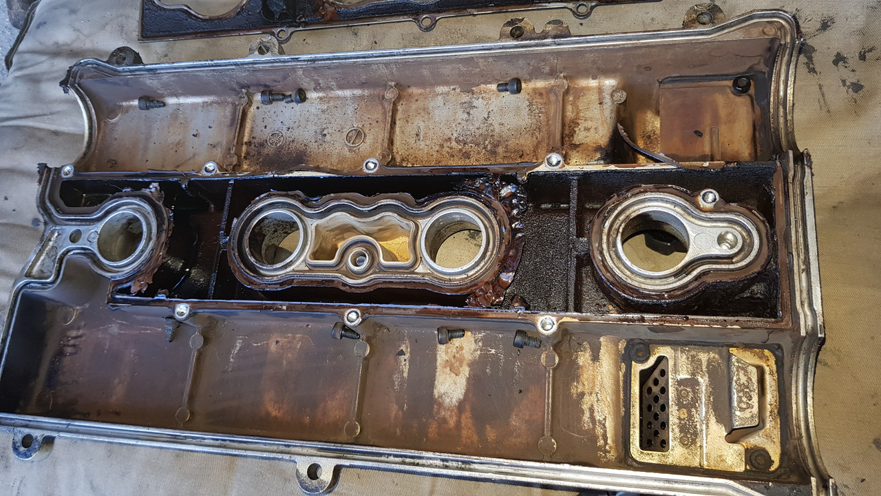

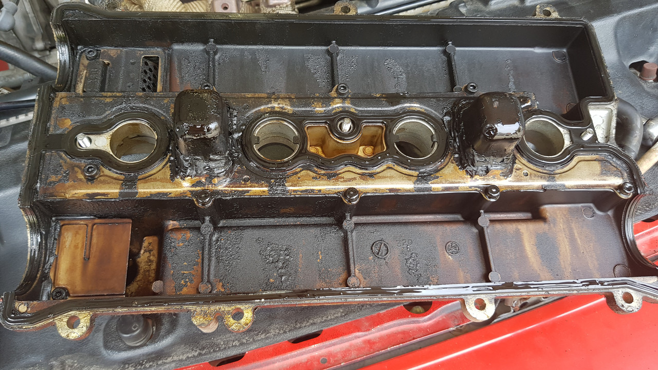

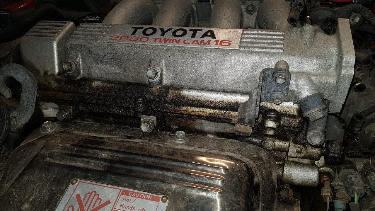

No i wkońcu przyszła pora żeby zobaczyć co w trawie piszczy = wymiana uszczelki pod głowicą. Auto sporadycznie jeździło w dłuższe trasy, a jak już się przytrafiło ze zbiorniczka wyrównawczego wyrzucało płyn chłodniczy, przy czym wskaźnik temperatury tego nie wykazywał. Rozległo pocenie przy pokrywie zaworowej też prosiło się o usunięcie. Dla wielu sprawa banalna, dla mnie, laika, którego serwis silnika kończył się na wymianie filtrów i płynów nie lada wyzwanie. Dzięki wsparciu i radom OLO85 oraz Macieja Razmusa jakoś się chyba udało. Nie było łatwo, to co znalazłem pod pokrywą zaworów przerażało mnie co może być dalej, wszechobecny silikon, nagar, uszczelki twardości plastiku, sama pokrywa odkręcana palcami mimo śrub na wkrętak ;) mozolne godziny czyszczenia silna chemią, szorowani i wkońcu malowania jakoś zaczęło to wyglądać. Przy okazji wszystkie przewody podciśnień wymienione na nowe, bo stare kruszały albo pękały przy zdejmowaniu. na koniec postaram się zrobić listę części i kosztorys napraw.
Prawie bym zapomniał, żeby nie było za kolorowo wracając z zregenerowaną głowicą z Głogowa, złośliwość rzeczy martwych dała o sobie znać. Kilka km za Głogowem w Clio 2 (1.4 16v) przy wyprzedzaniu rozpadł się pasek rozrządu. Uziemiony z rodzinka na pokładzie i drugim silnikiem do zrobienia 3 dni przed wyjazdem na wakacje załamywałem ręce. Po krótkiej rozmowie z Maciejem przybył nam na ratunek wraz ze swoją rodzinką. Nie wiem czy ktoś jeszcze może się pochwalić, że był holowany Celica z Red Topem pod maska ;) tak czy inaczej Wielkie Dzieki i szacun Ci za to :absolute:

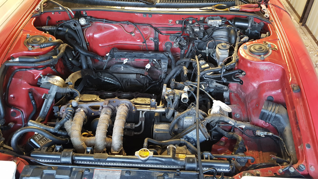

Wracając do tematu mała fotorelacja od czego zaczynałem i co tam znalazłem
ObrazekObrazekObrazek

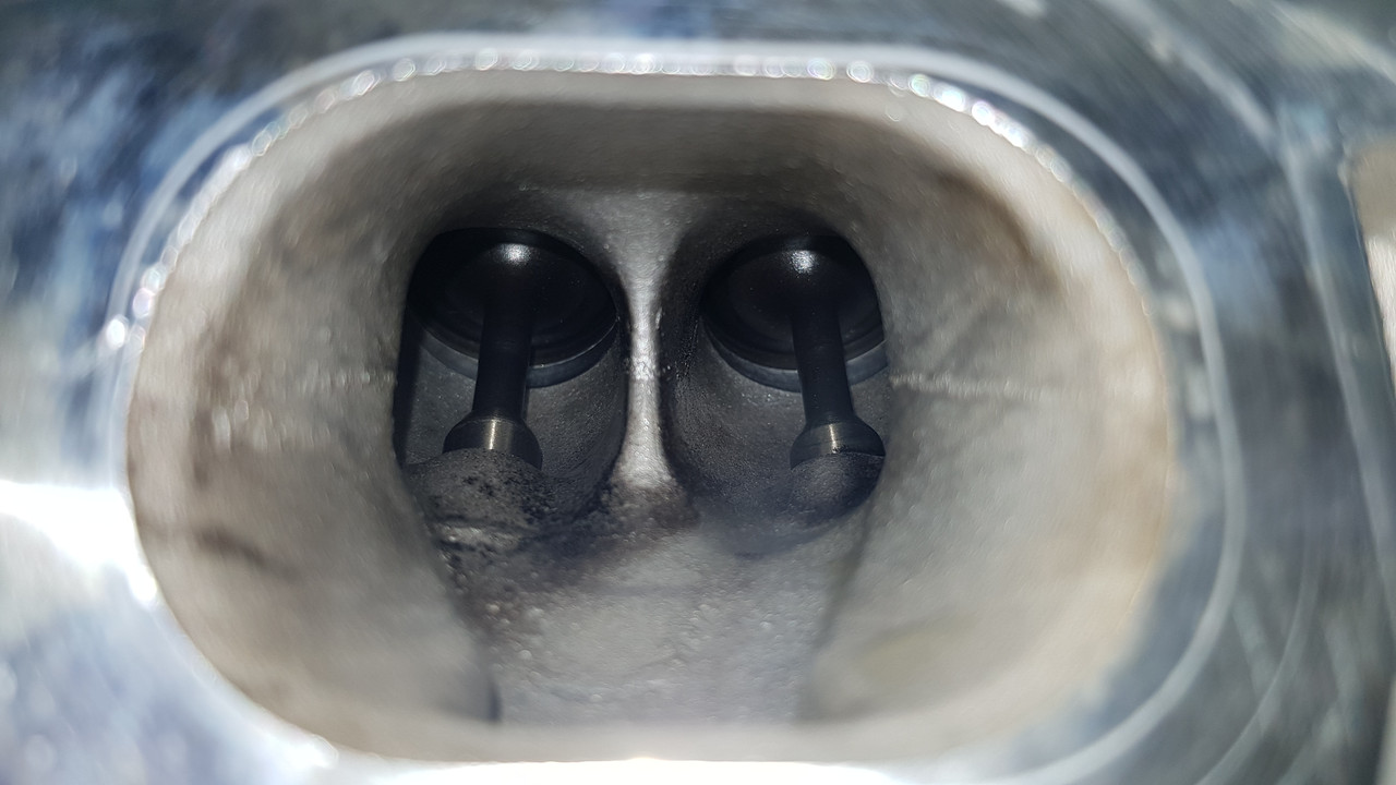

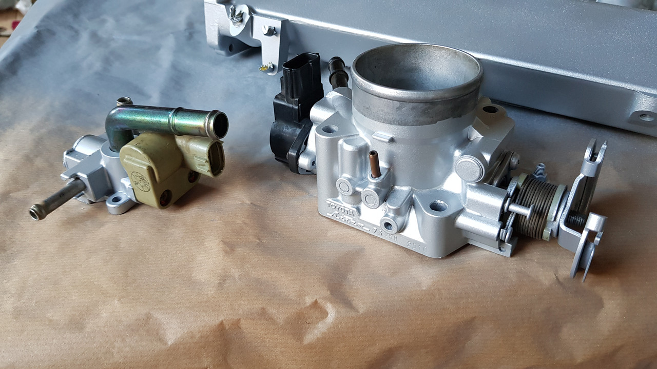

Przepustnica pełna nagaru i oleju, wszystko zostało doczyszczone i na nowo uszczelnione

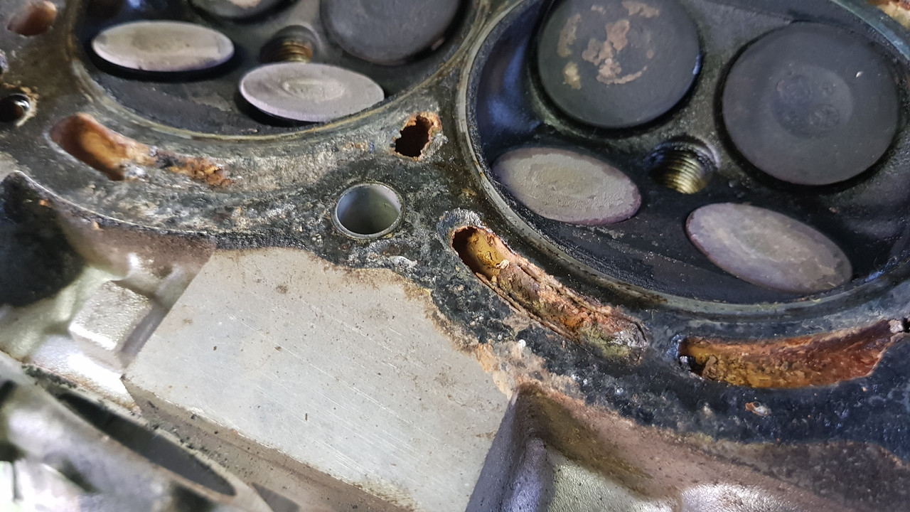

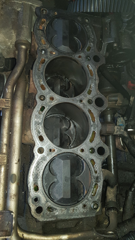

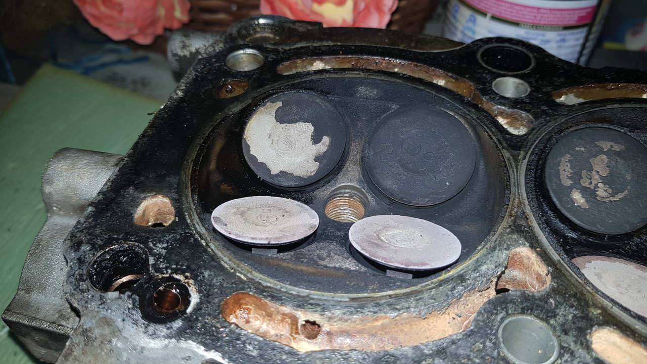

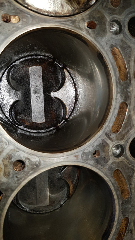

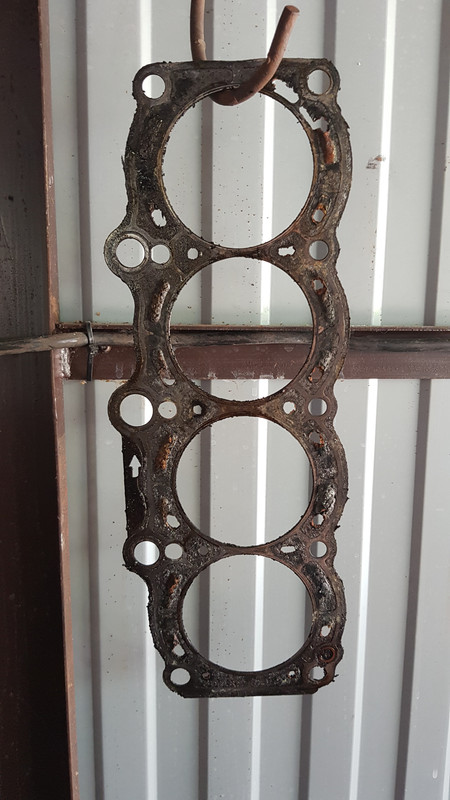

Niestety okazało się, że tylko 1 gniazdo czwartej świecy było suche, a reszta wyglądała mniej więcej tak

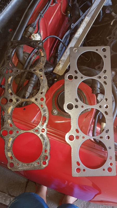

Na całe szczęście uszczelka nie przepalona nigdzie, olej z płynem chłodniczym się nie mieszał więc sporo płukania mnie ominęło ale kanały wodne pozatykane, uszczelka wyglądała jakby ją ktoś smarem grafitowym nasmarował i się rozpadała zatykając wszystko.
Ogółem stan zapocenia, nagar i ogólny bałagan odstraszał ale co.... Ja nie zrobię? ;D

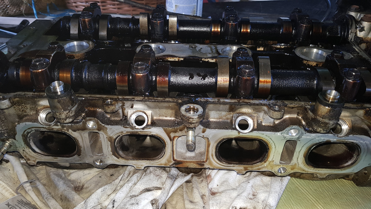

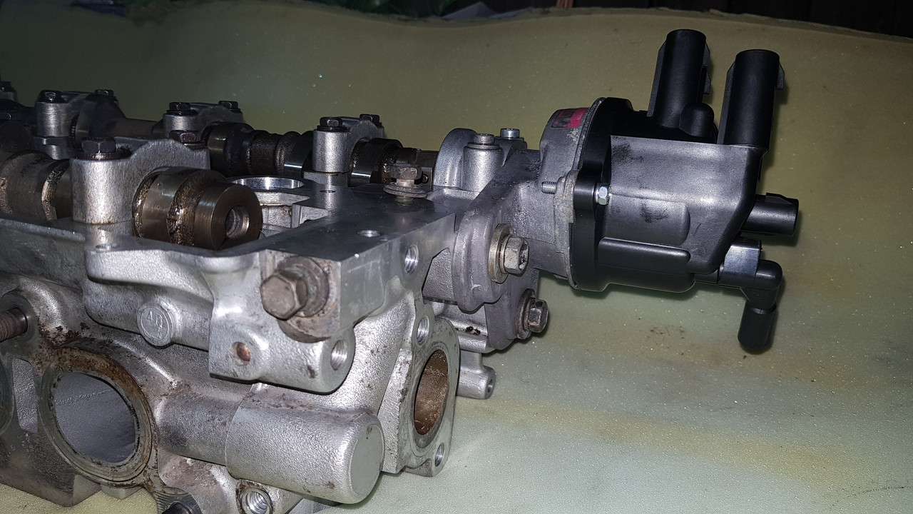

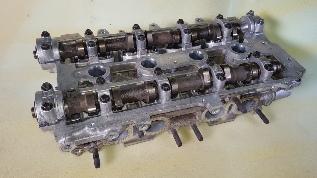

Z polecenia Macieja głowica została zawieziona do szlifierni Pana Andrzeja Kurczyńskiego w Głogowie gdzie przeszła małe spa. Została dokładnie umyta, pozbawiona nagarów, pomierzona i została sporządzona długa lista co z nią dalej trzeba zrobić. Ogółem poszła pełna regeneracja, od planowania, przez luzy zaworowe, przetoczenie gniazd zaworowych z dotarciem zaworów, wymiana uszczelniaczy zaworowych i same wałki itd itp (koszt po 1090zł - po zniżce z polecenia Macieja zaokrąglone do 1000zł)

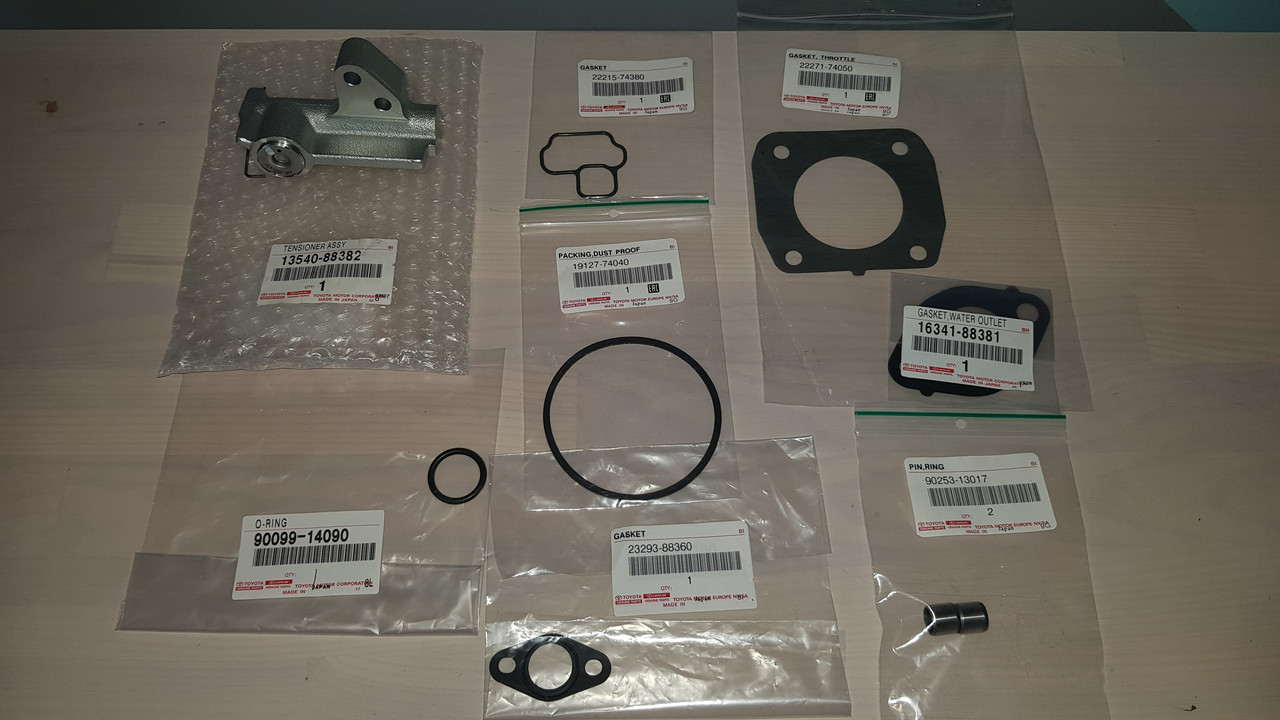

Trzeba było zrobić małe zakupy :)
Po czym wróciła głowica ... czysta, naoliwiona aż szkoda było zakładać :,)

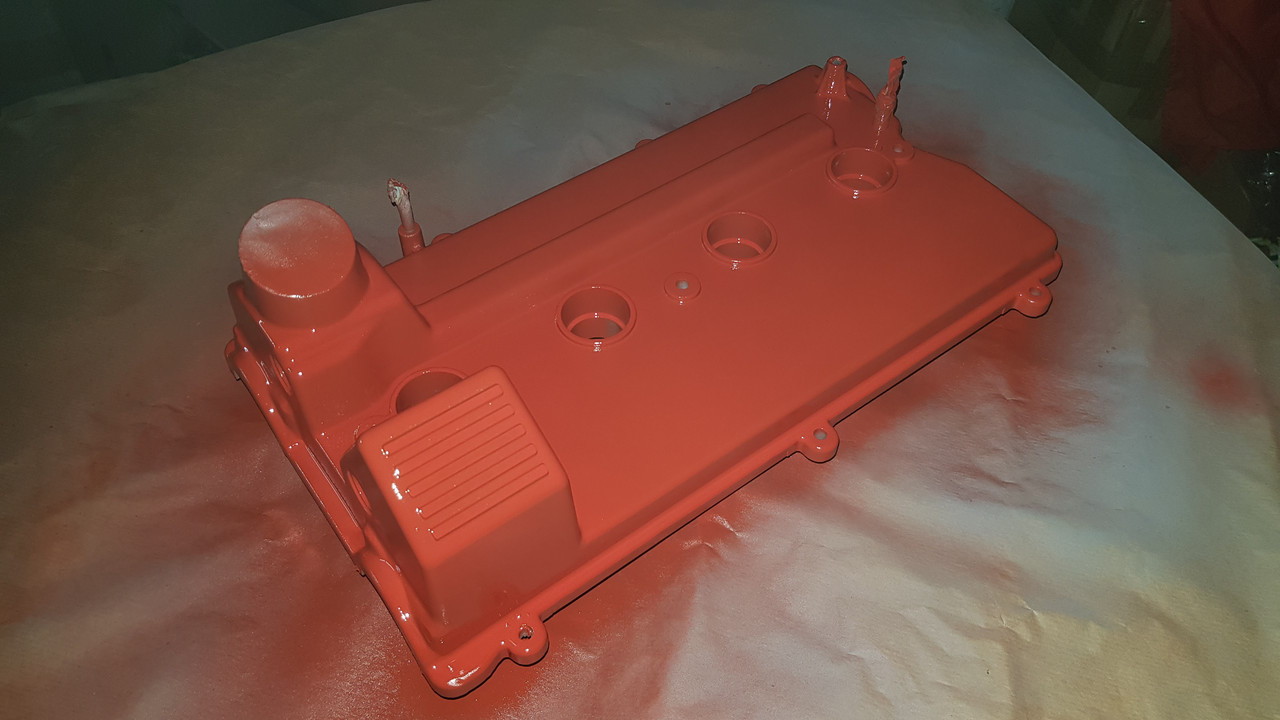

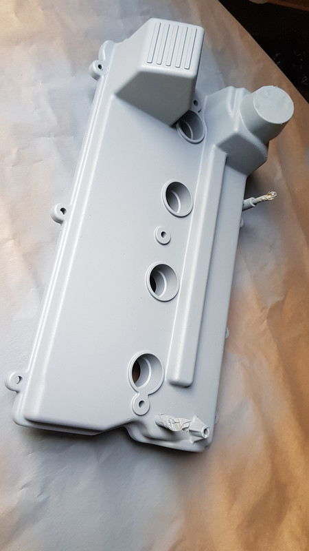

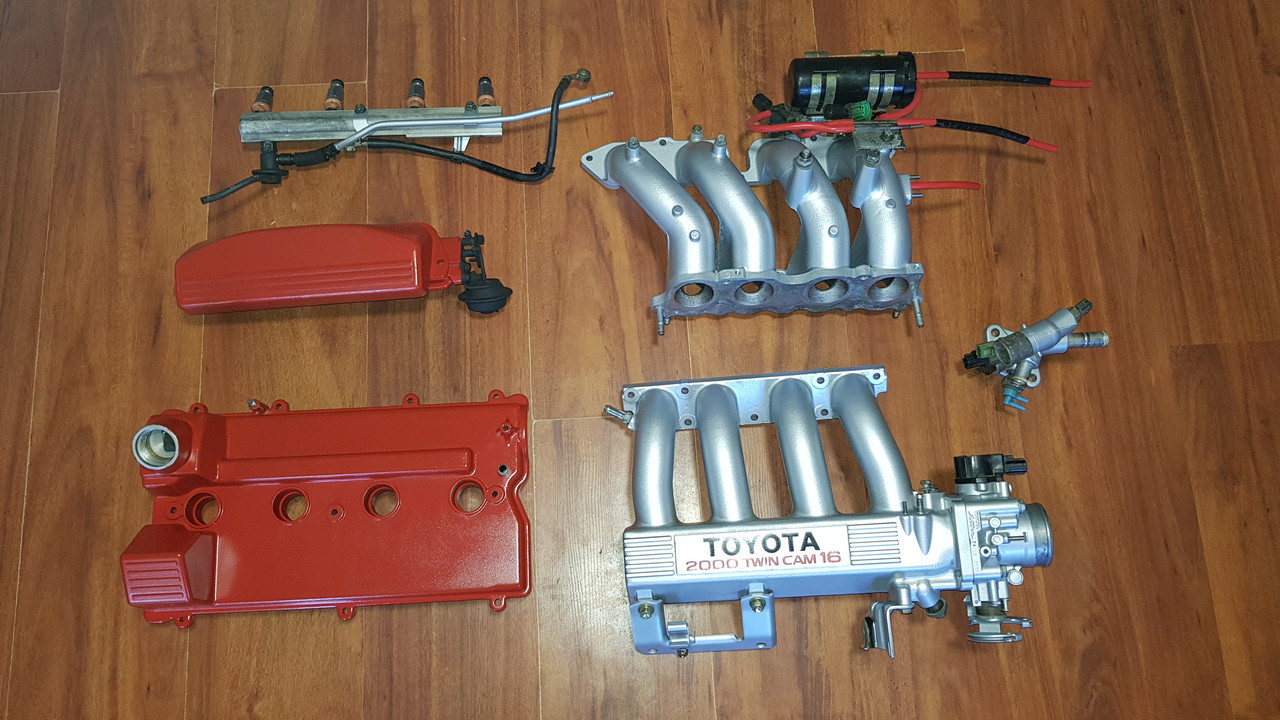

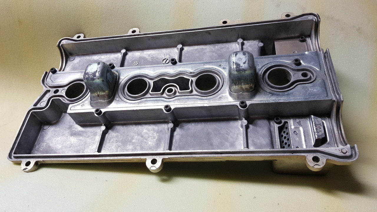

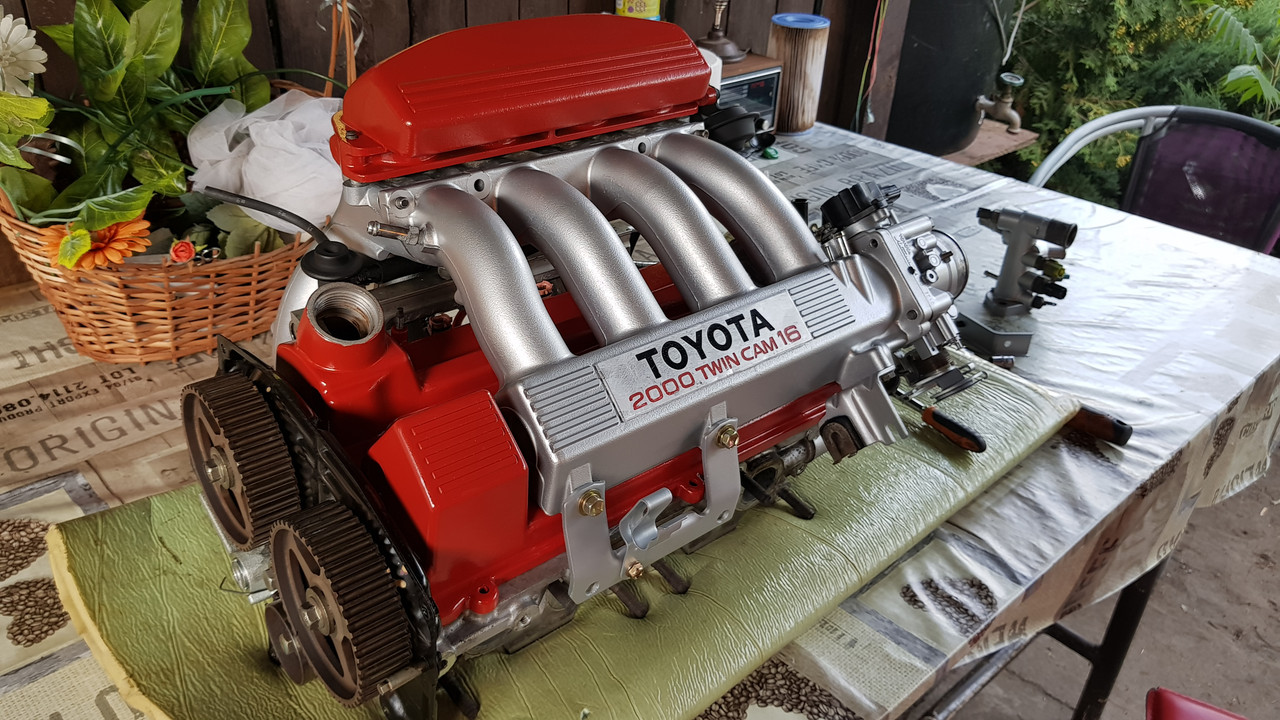

Pokrywa zaworów również umyta dokładnie i pomalowana

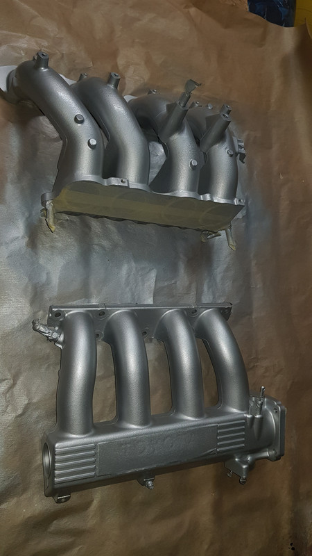

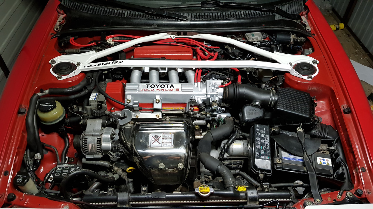

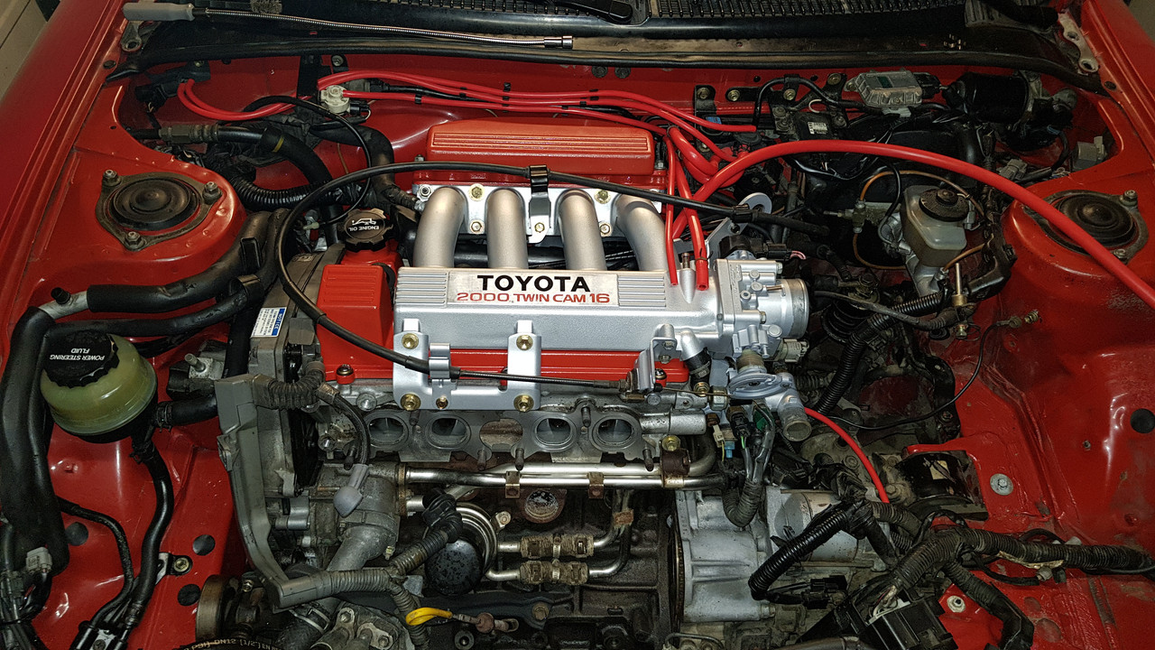

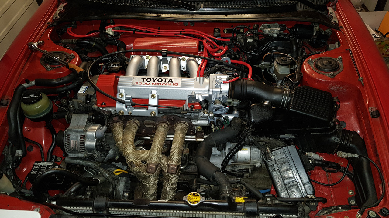

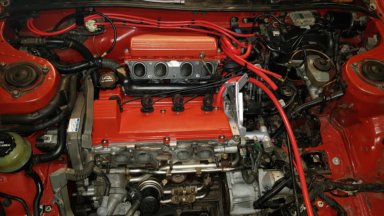

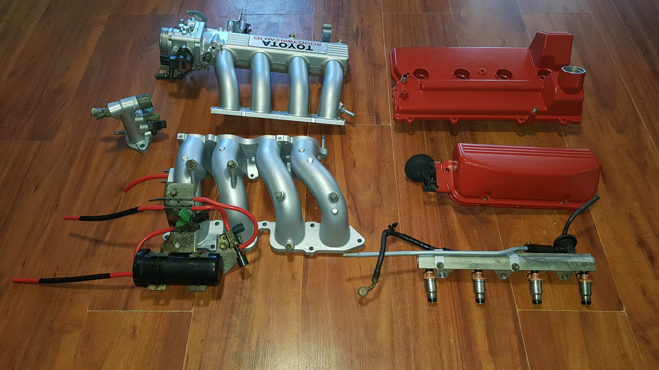

Skoro pokrywa jest już ładna to czemu nie kolektory dolotu i kilka innych pierdołek
I tak na sucho, nie mogłem się powstrzymać

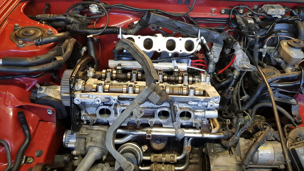

No ale trzeba było składać dalej :) o dziwo na dole już nie było tak źle jak u góry, tłoki sztywno trzymały się i nie puszczały oleju po zalaniu, w samym bloku brak nawet ryski :) gładziutkie jak lustro.

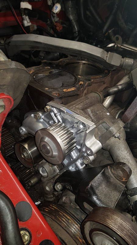

W pierwszej kolejności wymiana pompy wody, trochę zabawy z nią było. Najpierw łepek od jedynej śruby na krzyżak się rozleciał, później próbowałem wykrętakiem ją potraktować ale ten postanowił się ukruszyć i narobić większego problemu. Na szczęście udało się dojść do niej z drugiej strony i ją rozwiercić.
Wszystko cacy no to zakładamy głowicę, wcześniej przykręciłem już do niej co nie co, bo dojście od strony grodzi znacznie ogranicza możliwość wsadzenie reki z kluczem, a co dopiero już kręcenia nim. Niestety i tu nie było kolorowo, znowu miałem problem z włożeniem nowych śrub od głowicy, sam wałek uniemożliwia dojście do otworu i trzeba było go znacznie zluzować. Może ma ktoś na to jakiś patent?
