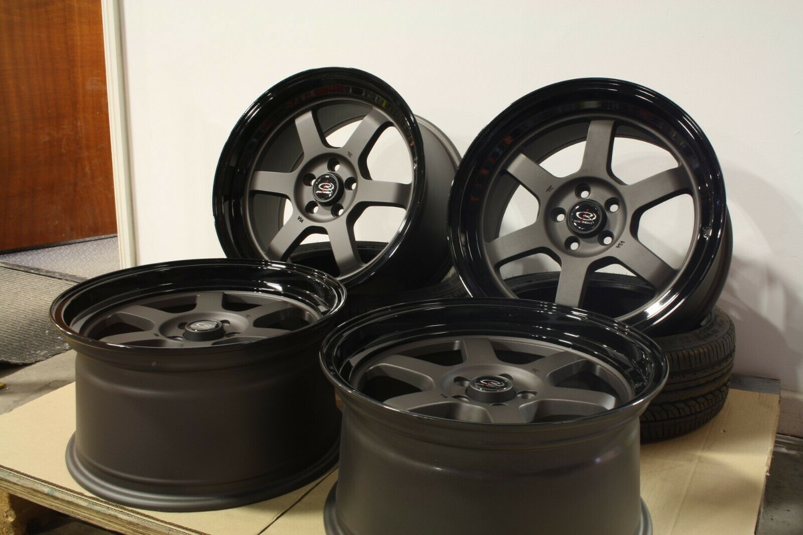

Przyjechały nowe felgi, rota V Grid 17x9 et 48
Do tego japońska guma Bridgestone re070 w rozmiarze 225/45/17
