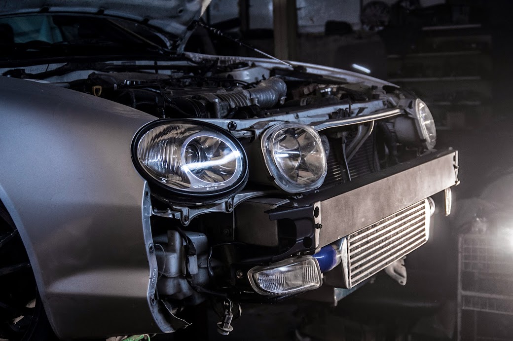

Pierwszy dzień montażu za mną. 13h pracy i nawet nieźle to zaczyna wyglądać. Dalej czekam na resztę klocków ale najważniejsze już jest dopasowane i założone.
Zostało podmienić wiązki silnikowe, zrobić wiązkę kompresora i można odpalać.
Tylko muszę znaleźć jeszcze jedną nockę ... a ostatnio z czasem ciężko :|
Troszkę zdjęć:
Wjechała na podnośnik :-)
Belka wyczyszczona i pomalowana. Szlice i otwory wytrasowane i zrobione na frezarce :wink:
Po założeniu:
Pod maską:
Jest już też rozpórka TRD, którą pomalowałem w kolor felg. Jeszcze muszę znaczek dokleić który zdjąłem przed malowaniem. Ale to są detale :-D
No i efekt z zewnątrz:
Jestem mega zadowolony, że udało się zmieścić halogeny. Nawet jest jeszcze trochę luzu :-D

JaQb a powiedz zmieścisz się z rurami do IC'ka + halogeny ?? Czy trzeba je zdjąć ?
Bo tak patrzę od przodu i podejrzewam że można coś z rurami pokombinować i chyba się zmieści wszystko 8)
JaQb_CK
Posty: 1943
Rejestracja: 07-09-09, 18:21
Lokalizacja: Kielce/ Łódź
Postautor: JaQb_CK » 02-02-15, 13:15
Frugo pisze:Kurdę normalnie fap fap fap :D
Pod ostatnim zdjęciem napisałem, że się zmieściłem ;-)
