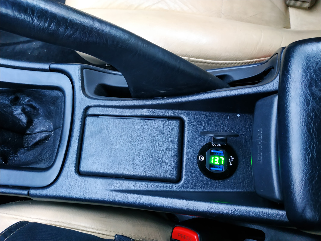

Zacznę od najprzyjemniejszych rzeczy. Ładowarka Quick charge z voltomierzem postanowiłem, po awarii alternatora (później o tym). Działa super, podświetlenie zielone w kolorze OEM , QC działa jak należy. Voltomierz zaniża ok. 0.3-0.4V, podpięty przewodami 1.5mm.2 bezpośrednio do aku (po przkaźniku):

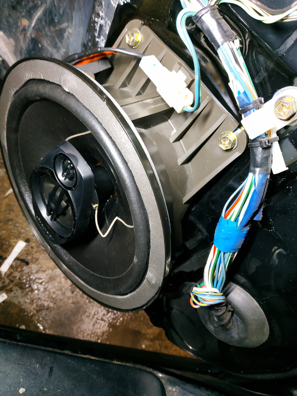

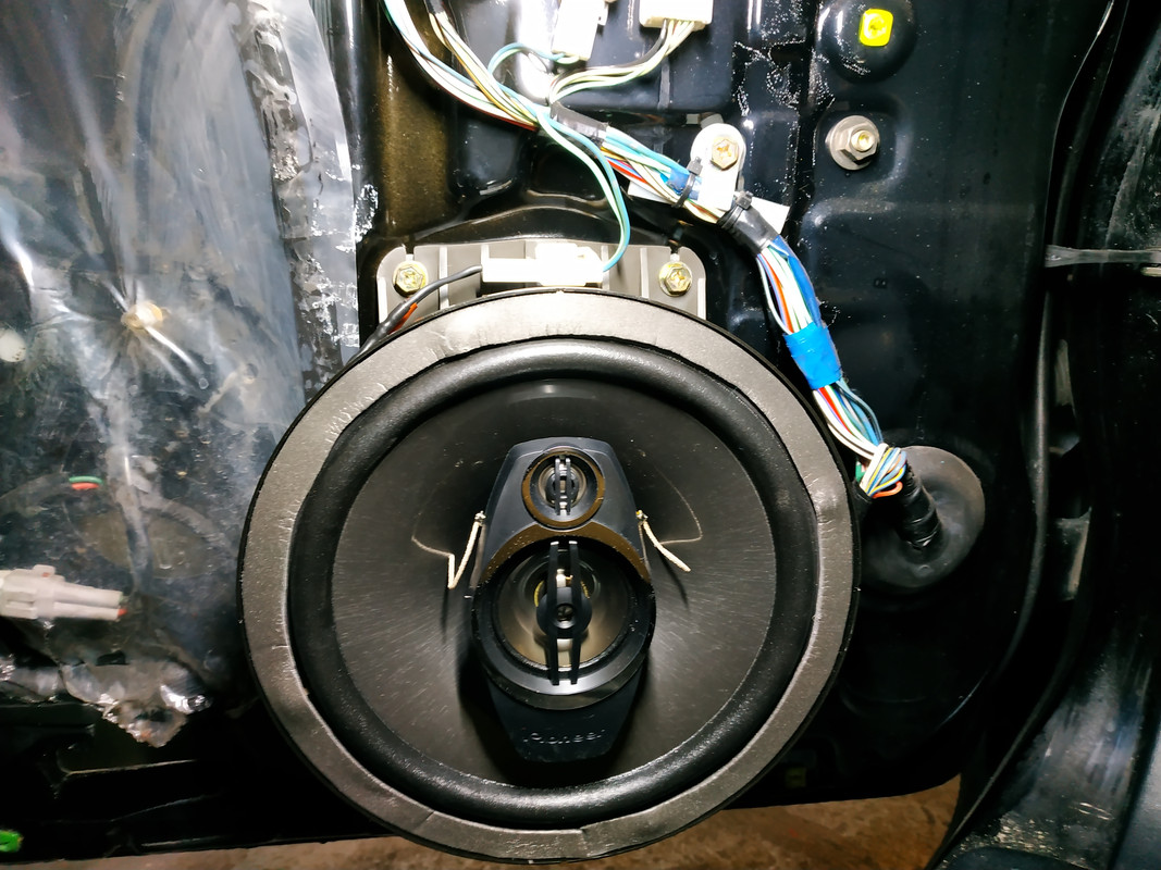

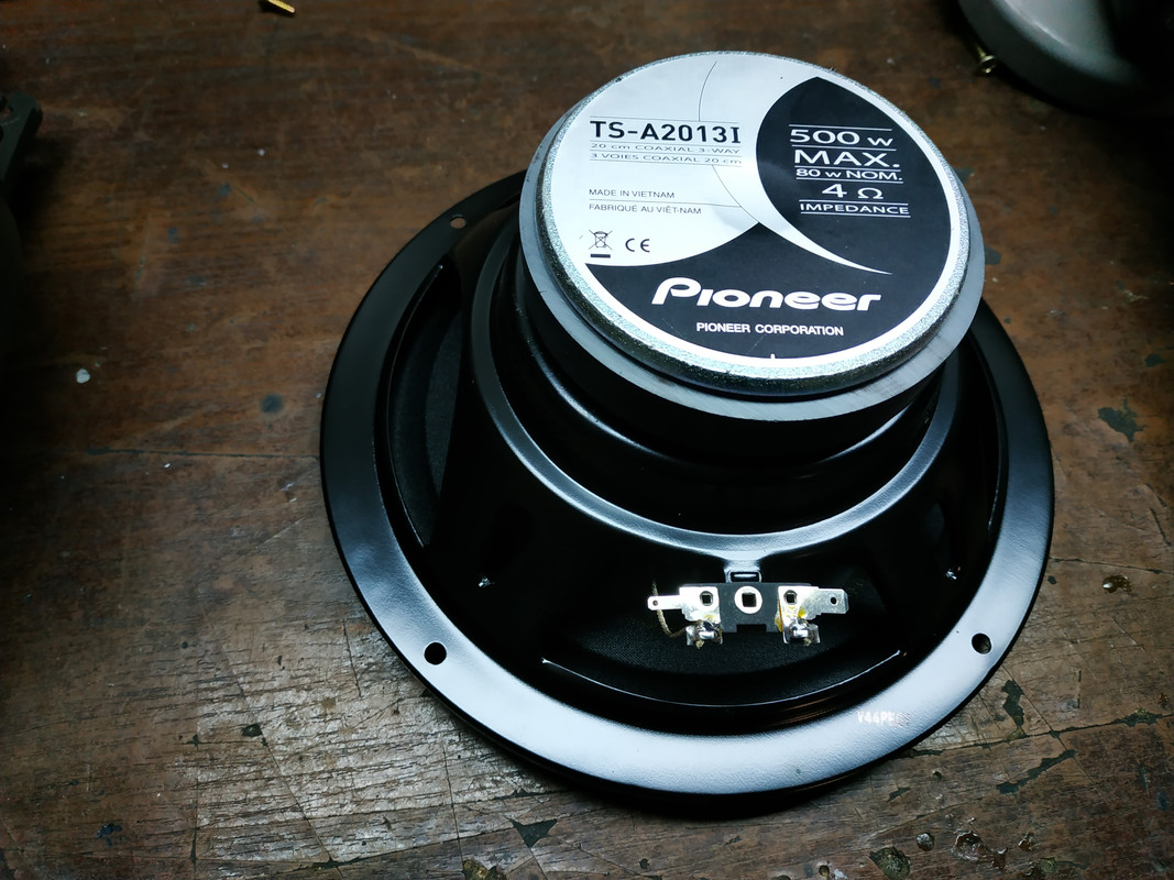

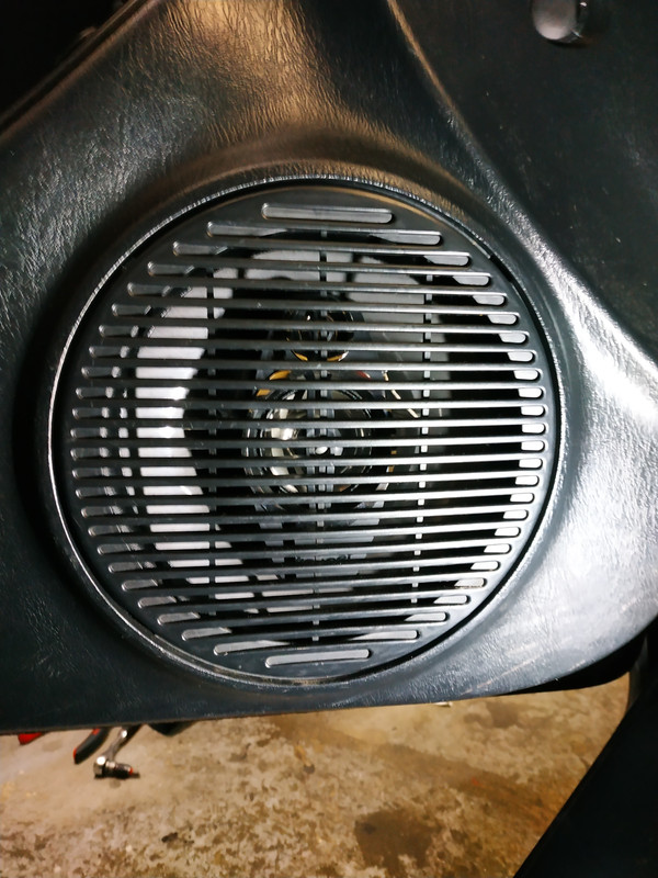

3-drożne głośniki współosiowe TS-A20i131 20cm. średnicy udało mi się wkomponować w oryginalne puszki w drzwiach. Powiem, że ze zwykłym radiem Blaupunkta gra to bardzo zacnie :) W planach jest wzmacniacz 2-kanałowy. Oraz wyciszenie drzwi, ale dopiero jak zrobi się ciepło i sucho:
Tak to wygląda już w drzwiach :)
Stare miały już dość...

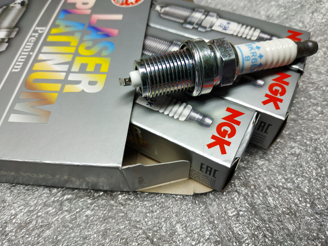

Świece platynowe BKR6EP (0.8mm. przerwa)

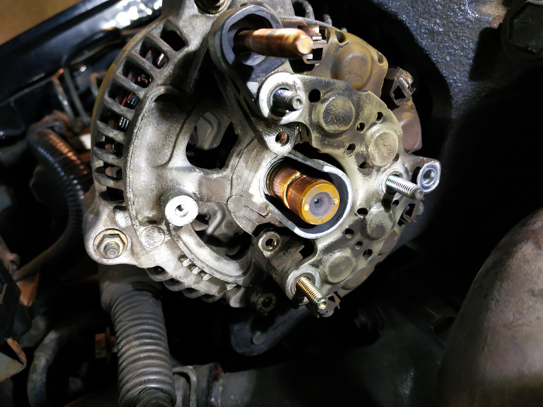

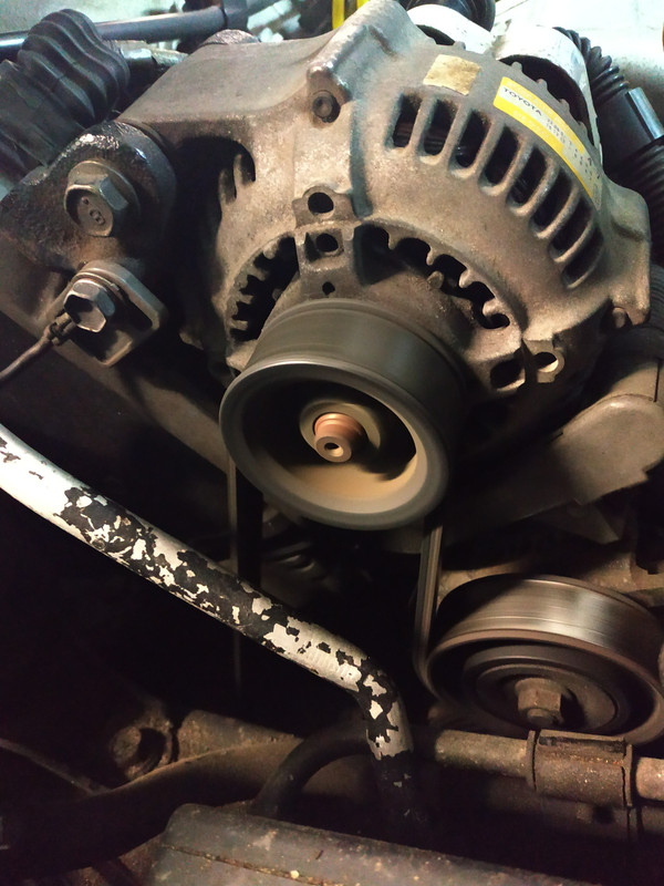

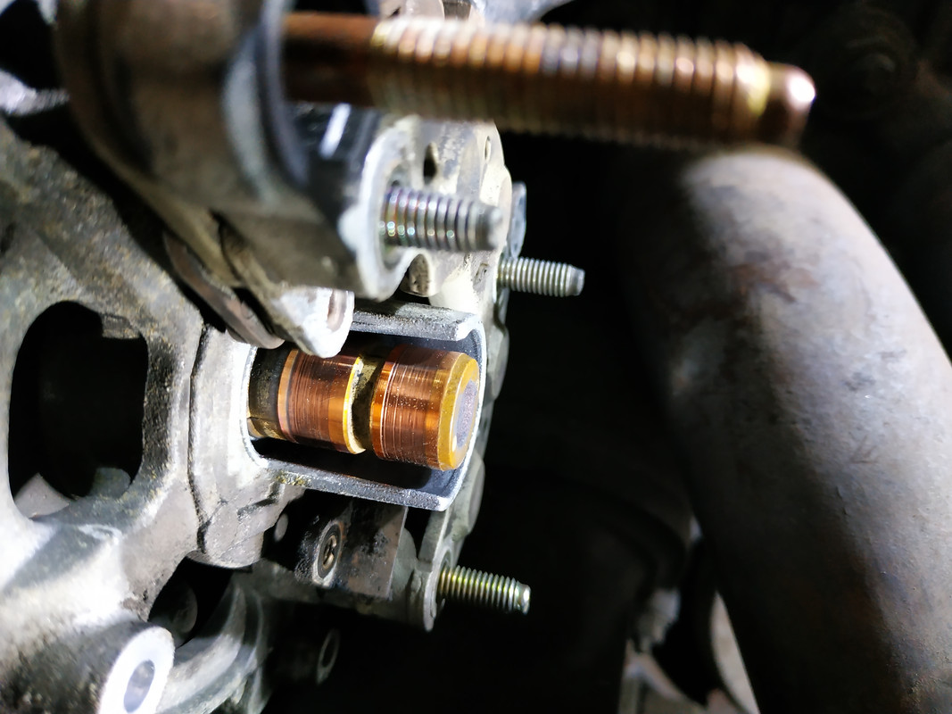

Walczyłem jakieś 2 tygodnie z wolnymi obrotami, rozkładałem już ręce, a falowanie powstało na drugi dzień po montażu drugiego alternatora. Stary ładował, ale dopiero od ok.1200obr.
Wymieniłem szczotki i regulator napięcia. Bez zmian. Zawiozłem do elektryka i mówi od razu, że stojan zjarany... reczywiście wyglądał, jakby dostał dużego prądu. W końcu kupiłem używkę. Wymieniałem bez zaglądania do niego i jest do dzisiaj ok. Stary muszę gdzies wysłać do regeneracji-polecicie jakiś sprawdzony zakład?

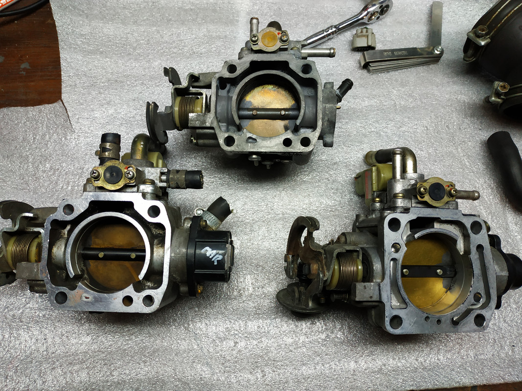

Na drugi dzień zaczęły się kłopoty z falowaniem obrotów... czy to miało związek z wymianą alternatora, czy zbieg okoliczności...> Zgodnie z manualem od 3S-GE sprawdziłem wszystkie czujniki, podciśnienia, czyściłem przepustnicę. I zonk. Dalej. Rozebrałem czujnik IACV, nie otwierał i zamykał prawidłowo po podaniu napięcia. Na 2 dni był spokój i falowanie powróciło. Tym razem wywaliło check i błąd silnika nr.33, którego nigdzie nie ma opisanego. Kupiłem 2 przepustnice z przedlifta tylko dla zaworu IACV. Przełożyłem zawór i od 5 dni jest ok. z tym, że tuż po odpaleniu obroty wskakują na pół sek. na jakies 1600, spadają na ok.400-500 na następne pół sek. i dopiero stoją równiutko. Tylko przy pierwszym zimnym uruchomieniu.
cała kolekcja przepustnic :)
