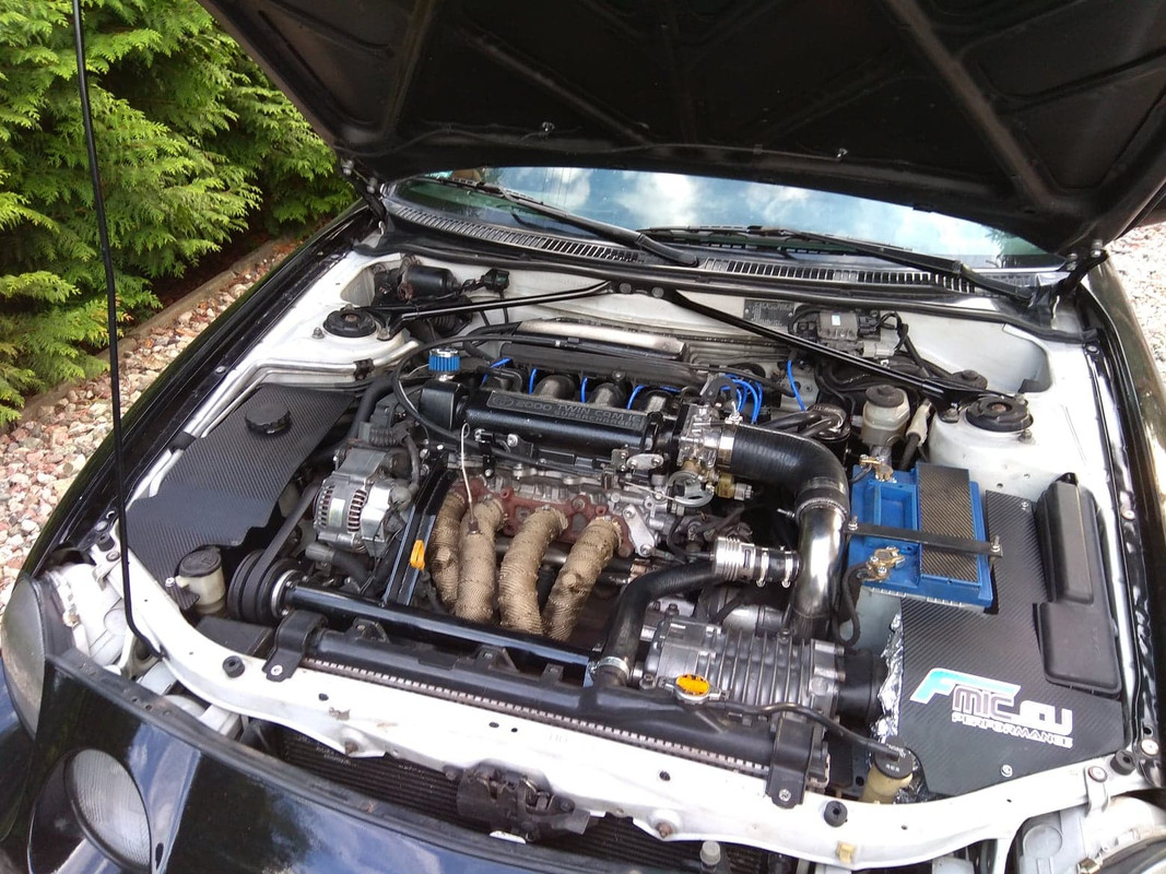

Przyszła nowa sprężarka, w zestawie z małym kółkiem, na razie go chyba nie będę zakładał, zobaczę jaka różnica będzie na samej, nowej sprężarce. Tak informacyjnie to kółko ma niecałe 70mm średnicy.

To kółko na razie odpada stanowczo, jest zbyt hardcorowe. Założyłem dzisiaj ta sprężarkę i i tak jest kosmiczna różnica, ładuje w okolice 0.5 bara i odcina na razie paliwo, tak więc delikatna modyfikacja mapy i będzie moc. Przy obecnie możliwym wciśnięciu gazu do około 1/3 jest już odczuwalna spora różnica.

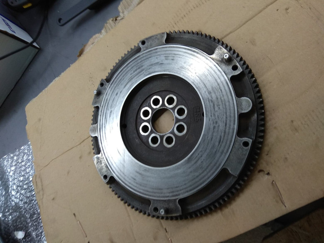

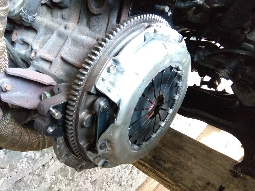

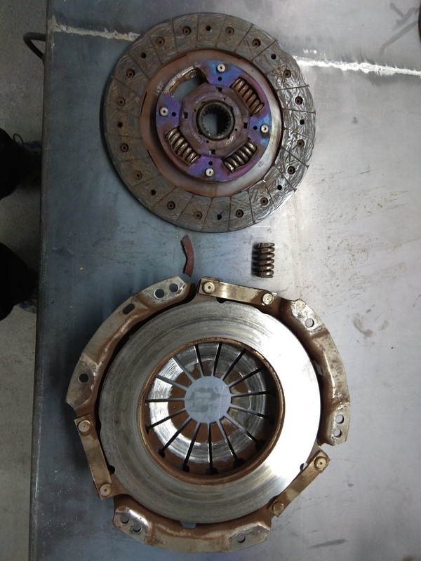

Po powrocie z japfestu coś dziwnie zaczęło szumieć pod maską, po dwóch tygodniach przy dojeżdżaniu do skrzyżowania nie byłem w stanie ani wypiąć ani wpiąć żadnego biegu, tak po prostu, bez większych objawów, oprócz tego szumienia. Padło sprzęgło, wysypał się cały tłumik, a sprężyna zablokowała docisk:
Była trudna decyzja do podjęcia, czy zakładać takie sprzęgło jak było, robić spieka czy wrzucać komplet z Foura. Po konsultacji ze Śmigim i Konradem zdecydowałem się na ostatnie rozwiązanie, tak więc wpadł zamach z gt4 i exedy.

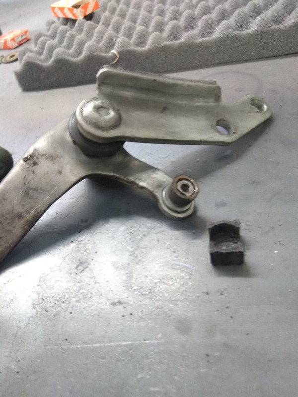

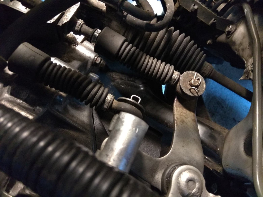

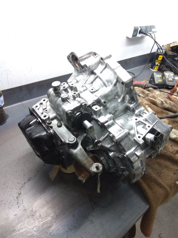

Jak już skrzynia była na wierzchu to ją wyczyściłem, tuleje na wybieraku te od linek były mocno zużyte i zamiast nich wleciały łożyska, a na samym wybieraku dorobiłem tuleje kasujące luzy.

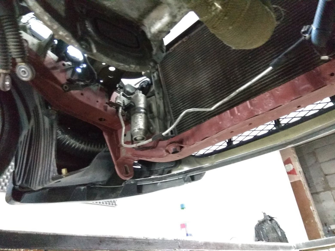

Dalej oddałem do piaskowania i lakierowania proszkowego belkę i co się dało z elementów mocujących.

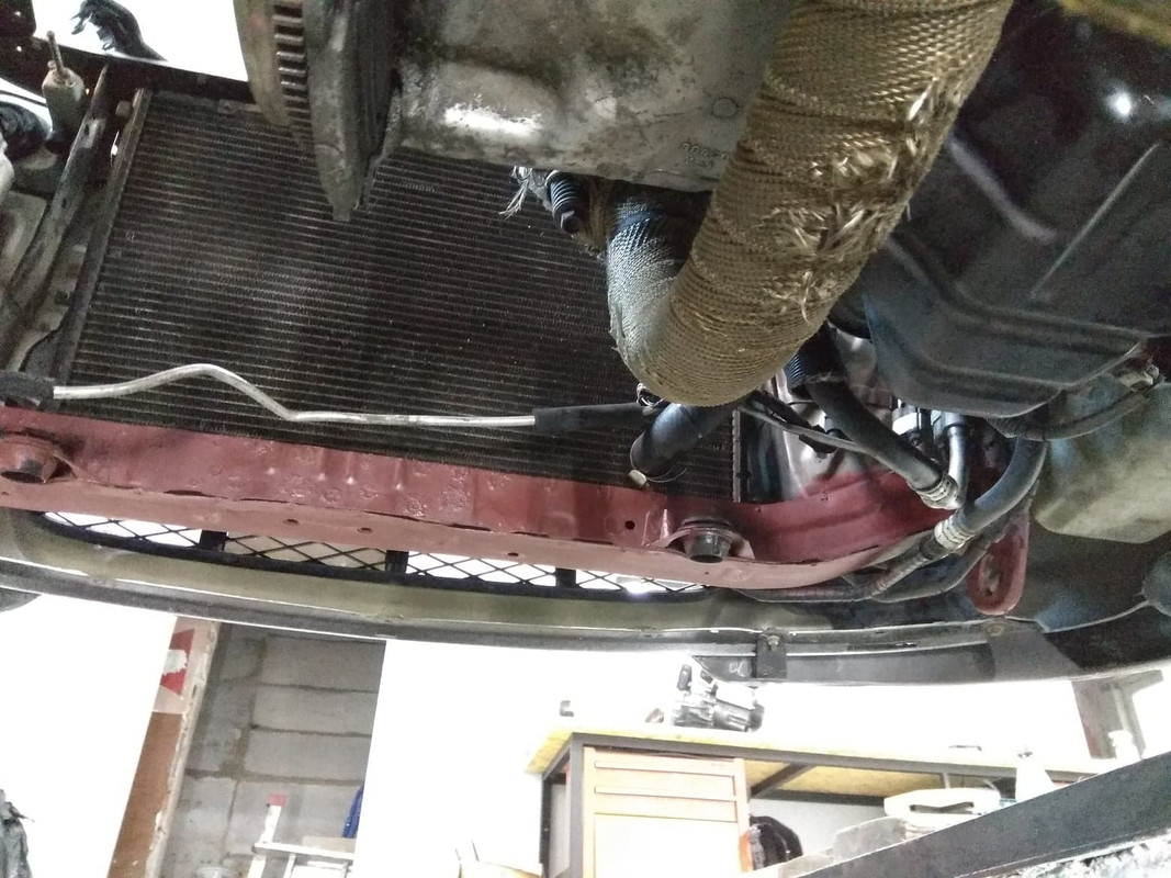

No i zabezpieczyłem drobne ogniska korozji na przednim pasie.
Zrobiłem też nową przednią i tylną poduszkę skrzyni. Był też problem ze wspomaganiem, bo zaczęło lecieć z pompy, najpierw obstawiałem przewód zasilający jednak okazało się, że leciało z tego wysokociśnieniowego, delikatnie się poluzował z pompy, tak więc pół obrotu kluczem i jak na razie nic nie leci, ale i tak będę pewnie regenerował pompę.
